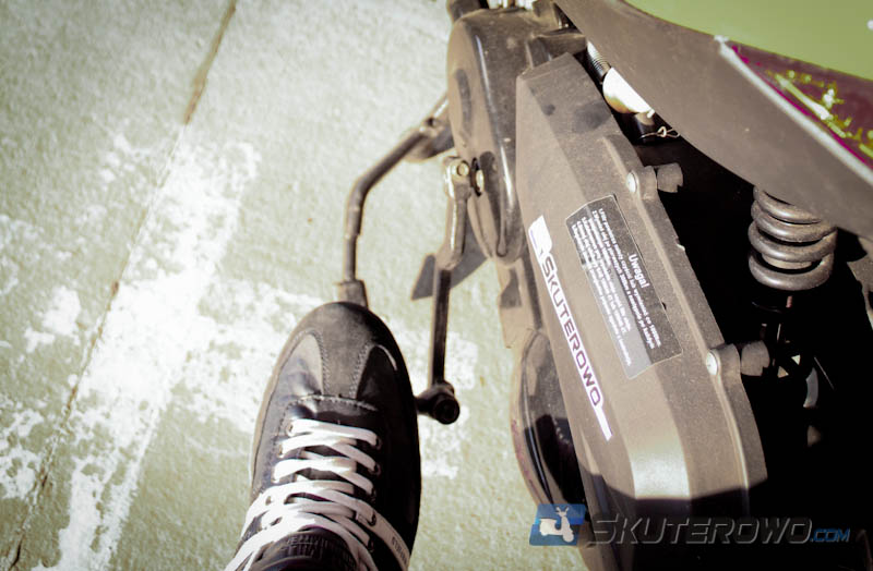

Skuter stał kilka dni, a teraz nie chce odpalić. Norma w tańszych modelach gaźnikowych, zwłaszcza z grawitacyjnym przepływem paliwa. Jednoślad przez te kilka dni pozbył się paliwa z układu zasilania. Benzyna wyparowała z gaźnika. Co w takiej sytuacji może okazać się pomocne? Cierpliwe „kopanie”. Szkoda akumulatora i rozrusznika. Lepiej od razu przejść na wersję nożną uruchamiana. Warto przy okazji używania kopki dynamicznie kręcić manetką gazu góra-dół-góra. Tłok musi wytworzyć wystarczające podciśnienie, aby „zassać” nową porcję paliwa i jednocześnie wypchnąć powietrze. Im więcej będziemy mieli paliwa w baku, tym ten proces będzie łatwiejszy. Łatwiej wówczas wytwarza się podciśnienie w przewodach paliwowych. 5 minut i po kłopocie.
